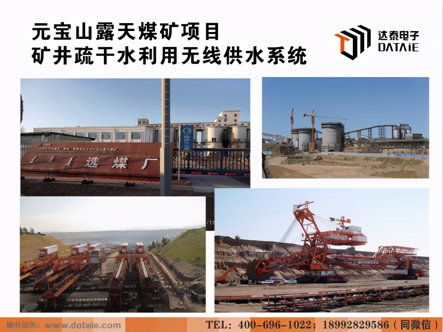

元宝山露天煤矿项目简报
一、企业背景
元宝山露天煤矿建设项目由沈阳煤矿设计研究院设计,是国内目前现代化程度最高的露天矿之一,设计能力为年产原煤500万吨。元宝山露天煤矿矿田内有12个煤层,累计可采厚度76.7米,可采储量为3.92亿吨,设计服务年限71年,效率18.4吨/工。元宝山露天煤矿采用连续、半连续的综合开采工艺,连续工艺系统从德国引进先进技术,由中德厂家合作制造,生产工艺先进,设备技术含量高,属国内一流。建成了年处理能力为500万吨的选煤厂、12000平方米的联合修理间。主要设备有轮斗挖掘机、胶带机、排土机、破碎站、分流站、10方和15方单斗挖掘机、68吨和91吨自卸汽车。

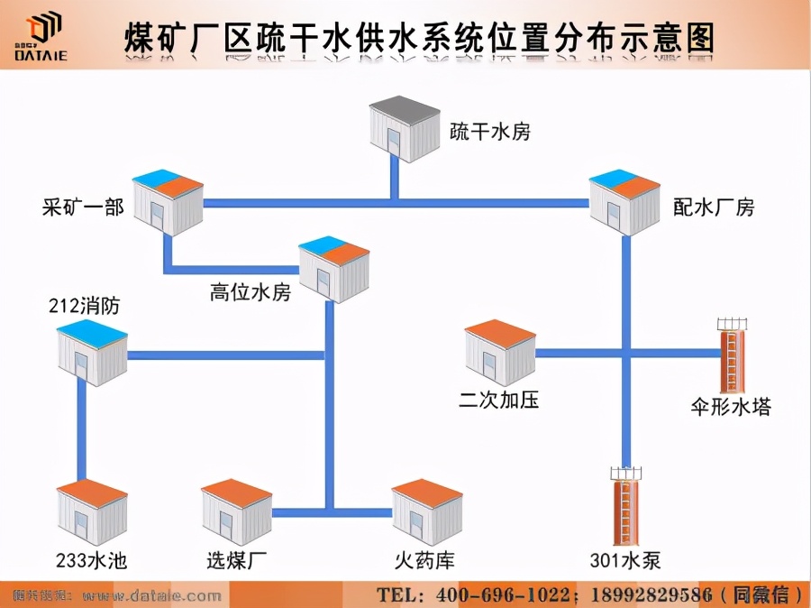

其中各个厂房相距1公里到5公里左右不等的距离。下级各个厂区水池液位的高低数据实时无线传输给上级水池监控点上,建立在配水厂房的控制室根据下方水池液位高低情况,判定是否启泵/停泵来完成供水。用户提出想采用无线的方式,将厂区内每个供水设备节点连接起来,形成一个多级无线供水链路。
以下为厂区内厂房和设备分布情况:
1.整套供水系统的监控界面设置在“配水厂房”内;
2.“采矿一部”、“高位水房”、“212消防泵”、“配水厂房”(图中用蓝色标记)配置有参与逻辑控制的西门子PLC;
3.“233水池”、“选煤厂”、“火药库”、“二次加压站”、“301水塔”、“伞形水塔”、“高位水房”、“采矿一部”、“配水厂房”(图中橘色标记)需采集液位信号
4. 供水线路如下图所示

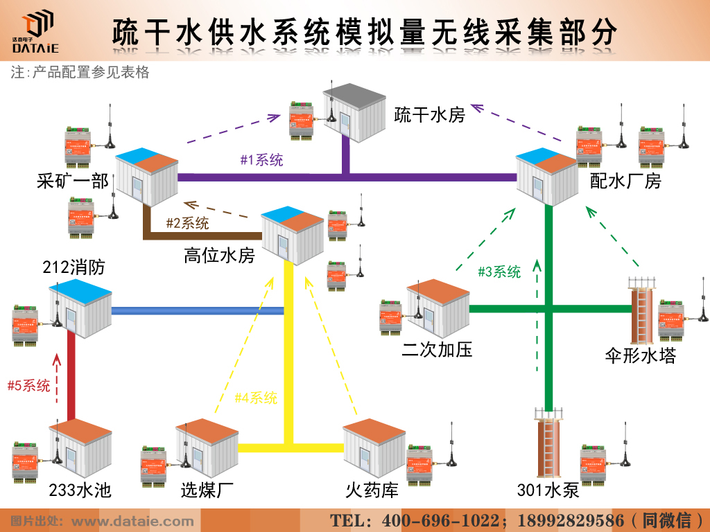

根据现场情况,PLC无线通讯专家认为该厂区无线供水的实现,从功能上可以分为两部分完成。第一部分为模拟量信号的无线采集功能;第二部分为Rs485无线通讯功能。
第一部分:远端各水池液位的模拟量信号数据无线传输给上级泵房PLC的模拟量输入端口,plc通过液位情况判断是否启/停泵。根据供水链路情况,模拟量液位采集分为5套设备。

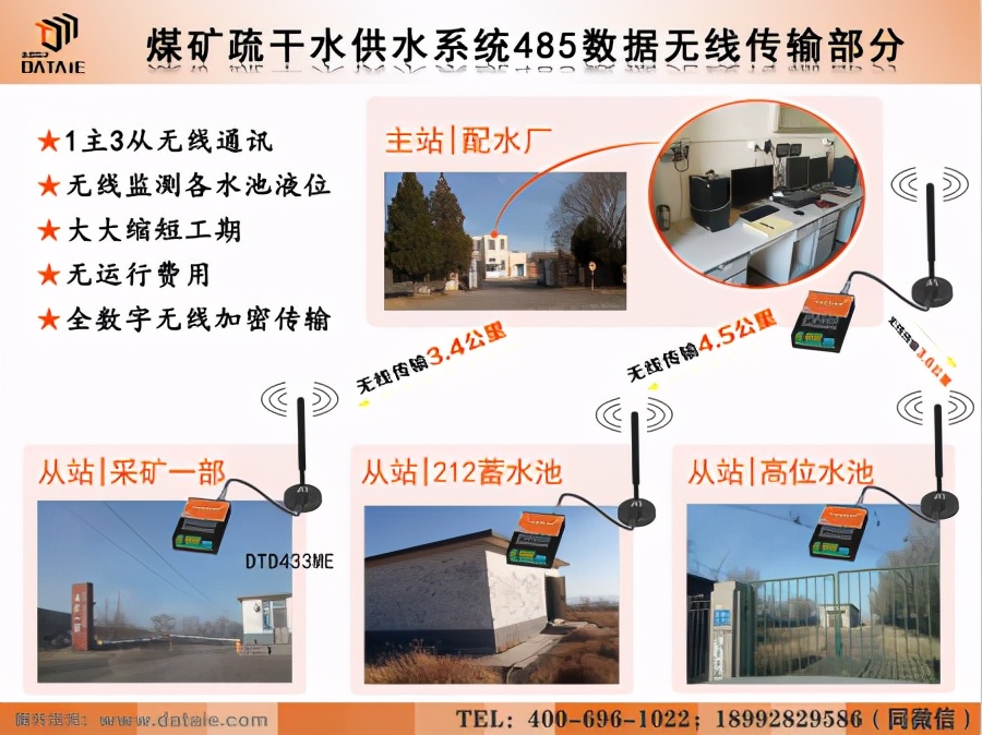

第二部分:在【配水房】的PLC控制柜上安装一块DTD433ME做为主站,分别在【采矿一部】【高位水房】【212消防】三处安装一块DTD433ME做为从站,主站PLC在收到3个从站数据后,将工作状态呈现在WINCC上显示,用户可以在电脑端通过上位机软件实时无线监控水池供水情况。
无线通讯方案示意图 ▼
