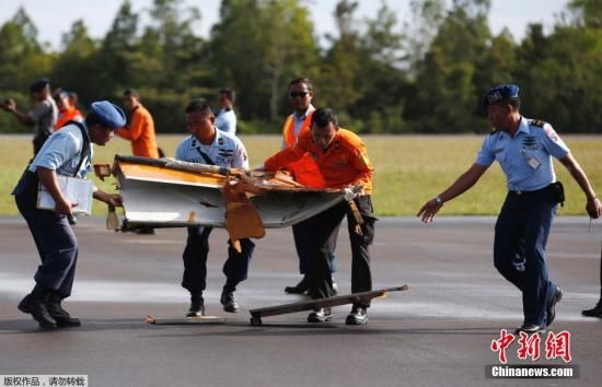

  资料图:当地时间2015年1月2日,印尼庞卡兰布翁,印尼国家搜救中心的成员抵达机场,拿着在亚航航班QZ8501失事海域打捞到的漂浮客机残骸。
  资料图:印尼搜救人员持续搜寻亚航QZ8501航班遇难者遗体。印度尼西亚国家搜救中心官员3日晚在雅加达说,搜寻人员已在坠机海域发现亚航失事客机的四块巨大残骸,但尚未发现黑匣子。

  打捞上来的这些残骸将被立即送往最近的小镇庞卡兰布翁(Pangkalan Bun),空难调查人员将在这里尝试还原这起事故的真相。而空难调查的最重要目标便是搞清楚三大疑问,那就是:发生了什么?如何发生的?为何会发生?而毫无疑问,第一个问题是最为关键而急迫的。
