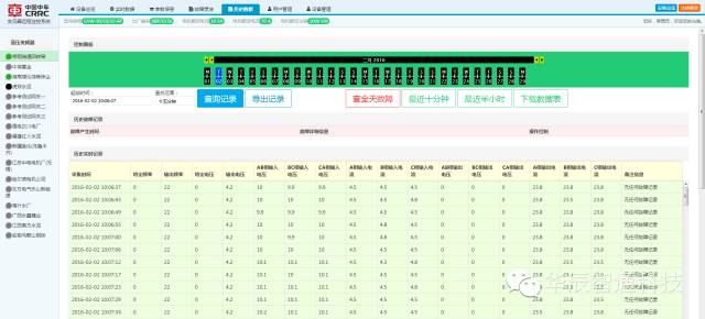

变流器远程数据监控系统包括软硬件两大部分,其中涉及到众多的实用型技术,硬件部分主要为数据采集器,其采用HINET智能网关,通过RS485接口对交流器(高压变频器及无功补偿系统)进行实时的运行数据,故障状态,录波文件等数据的采集,采集的数据经过编码压缩能过3G/GPRS网络向服务器传输。同时采集器也可接受来自服务器的指令。服务器端包括通讯系统和WEB系统两大部分软件,通讯系统负责处理来自于变流器的数据,WEB系统可以为用户开放展未的窗口,使用户无论在任何地方,只能可以正常连接互联网,都可以方便直观的查看现象任何一台设备的运行情况。
变流器云远程数据监控系统操作界面
