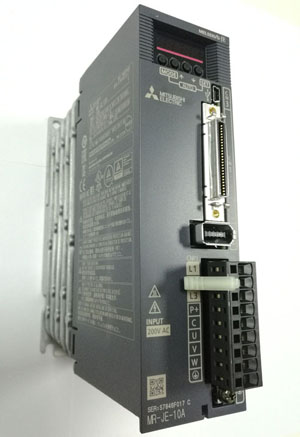

MR-JE-10A 三菱伺服放大器通用型0.1kW用三相或单相AC220V,配套电机HF-KN13J-S100
MR-JE系列的伺服电机采用拥有131072 pulses/rev分辨率的增量式编码器,能够进行高精度的定位。
MR-JE-10A,MR-JE-10A价格,MR-JE-10A外部连接,MR-JE-10A用户手册
三菱伺服放大器MR-JE-10A产品规格说明:
[输出额定电压] 三相AC170V
[输出额定电流] 1.1A
[电源输入电压、频率] 三相或单相AC200V~240V,50Hz/60Hz
[输入额定电流] 0.9A
[输入允许频率变动] ±5%以内
[接口用电源] DC24V±10%(必要电流容量:0.3A)
[控制方式] 正弦波PWM控制,电流控制方式
[伺服放大器内置再生电阻器的容许再生电力(*注2,3)] 无
[动态制动器] 内置
[通信功能] USB 连个人电脑等(MR Configurator2对应)
[编码器输出脉冲] 对应(ABZ相脉冲)
[模拟量监视器] 2ch
[位置控制模式]
   1 最大输入脉冲频率:4Mpps(差分脉冲) 200kpps(集电极开路时)
   2 定位反馈脉冲:编码器分辨率(伺服电机每转的分辨率):131072pulses/rev
   3 指令脉冲倍率:电子齿轮A/B倍A=1~16777215  B=1~16777215 1/10 <A/B<4000
   4 误差过大:±3转
   5 转矩限制:参数设定或外部模拟量输入设定(DC0V~+-10V/最大转矩)
[速度控制模式]
   1 速度控制范围:模拟量速度指令1:2000 内部速度指令:1:5000
   2 模拟量速度指令输入:DC0V~10V/额定转速(可用[Pr.PC12]更改10V时的转速)
   3 速度变动率:±0.01%以下(负载变动:0%~100%),0%(电源变动:±10%)
                 ±0.2%以下(环境温度:25±10)公限模拟量速度指令时
   4 转矩限制:参数设定或外部模拟量输入设定(DC0V~+10V/最大转矩)
[转矩控制模式]
   1 模拟量转矩指令输入: DCV~±8V/最大转矩(输入阻抗:10K~12K欧)
   2 速度限制:参数设定或外部模拟量输入设定(DC0V~+-10V/额定转速)
[防护等级] 自冷/开放(IP20)
[重量] 0.8KG
