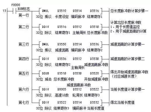

4、程序电路解析
1、算术指令的应用:
MUL ,乘法指令;DIV ,除法指令;ADD ,加法指令;SUB ,减法指令。16位数据处理指令;
将指令前面加D,变为DMUL、DDIV、DADD、DSUB,则变为处理32位数据的算术指令。
注意:高速计数器的计数范围为十进制32位,其设定值也为十进制32位。当利用传送或算术指令对高速计数进行处理时,应该采用32数据处理指令。当误用16位数据处理指令时,会出现程序电路不被执行或运算数据错误的状况。遇到这种情况,可以改变数据格式(如将UML指令改为DUML指令)试之。这也是在编程中经常遇到的问题。
算术指令不能直接与左母线连接,故用F0000(运行中接通)特殊辅助继电器触点,连接算术程序电路。
图5-40 可调定长裁切装置PLC程序电路中的算术指令电路
此段程序为本程序的中心部分,配合文本屏的数据设置,对寄存器中的数据进行加、减、乘、除运算,对板材长度和减速距离进行计算,用于下刀裁切控制和裁切前变频器的低速运行控制。决定裁切长度的三个量:编码器脉冲数/周、主轴周长和长度设定值。因为是采取旋转编码器来计数的,一张皮子的总长度,对应的是编码器的脉冲数,而上段程序中,加、减、乘、除运算的任务,便是根据编码器的旋转一周的脉冲数和机器主轴一周所运转的线距离和长度设定值,算出总长度脉冲数的。
为了计算方便,假设主轴周长为100厘米,编码器脉冲数/周为100,即一个脉冲数对应传送带输送长度为1厘米。那么现在设定长度为1000厘米,编码器应该输送出多少个脉冲(总长度脉冲数)?
这是一个简单的数学计算题,可列出下面一个等式:
因为:主轴周长/编码器脉冲=设定长度/总长度脉冲数
所以:总长度脉冲数=编码脉冲×长度设定/主轴周长 (100×1000/100=1000个脉冲数)
程序电路中,也是按上述算式,采用两个计算步骤来完成总长度脉冲数的计算的。电路第一行,先完成编码脉冲×长度设定,将乘积存入于D3516寄存器;电路第二行,再将D3516(乘积)/主轴周长,从而得出设定长度对对应的总长度脉冲数(数值存于D3518)。
将计算所得总长度脉冲数(D3518)与旋转编码器实际输入脉冲数(D5)相比较,当两者相等时,裁切刀具动作,即得到按长度设定所要求的板材长度。
第三、四、五行电路,是对开始减速脉冲数的计算电路。裁切长度为1000毫米,要求输送长度达800毫米时,控制变频器用点动速度(低速)运行,以提高裁切精度和裁切质量。需计算出800毫米所对应的编码器脉冲数,在实际编码器输入脉冲数与此相等时,PLC的40接点停止输出,变频器高速运行停止,43输出接点接通,变频器以设定点动速度(低速)运行。根据机械设备运行状态,减速距离可由屏面进行设置。
计算步骤与版式:第一步,先算出减速距离的脉冲数——200毫米所对应的脉冲数,再将总长度脉冲数减去减速距离脉冲数,即得出开始减速脉冲数了。减速距离的计算用如下算式:
减速距离脉冲数=减速距离×编码脉冲/主轴周长
减速距离的计算由第三、四行电路完成。
第五行电路为减法算式:总长度脉冲 - 减速距离脉冲数=开始减速脉冲数
将计算所得开始减速脉冲数(D3520)与旋转编码器实际输入脉冲数(D5)相比较,当两者相等时,PLC的P43接点动作,变频器转换成低速运行,为下刀裁切做好准备。

下刀命令与低速命令程序电路,使用了触点(条件)比较指令。
程序电路第六、七行,是对当前长度值的计算,所得结果上传到屏面,用于对当前长度值的监控:待裁切板材已被输送多少毫米?计算方式同总长度脉冲数的方法一样。
