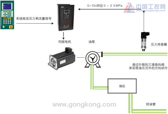

◆注塑机闭环伺服控制系统原理
流量控制原理:当压力传感器检测到的压力小于压力设定值时,伺服驱动器控制伺服电机的转速,使泵的输出流量保持在设定值。
压力控制原理:当压力传感器检测到的压力达到设定值时,伺服驱动器控制伺服电机的转矩,使泵的输出压力保持在设定值。

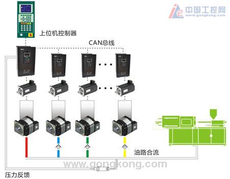

◆多泵合流流量控制原理
  ◎通过CAN总线实现驱动器之间的通信
  ◎主/从泵分配合理,参数调试方便
  ◎高达16泵合流的支持系统
  ◎系统流量可达4000L/min

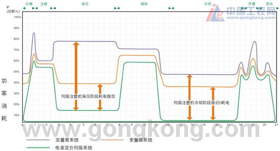

◆注塑机闭环伺服控制系统解决方案优点
●节能
      注塑机闭环伺服控制系统的核心在于:根据制品生产过程中的实际需要,准确、快速提供相应的流量和压力,实现按需供油,完全杜绝溢流损耗。这就满足了塑料成型快速、精密、节能的要求。
●精密
  ◎压力控制精度:先进、可靠的PID算法使系统压力波动范围小于±0.5bar,确保制品的高品质。
  ◎系统精度:射胶终点位置精度可达0.1mm,油泵的重复重量精度可达0.15%,减少次品率。
●响应快
  ◎“0~最大压力输出量”响应时间:最短20ms;”0~最大流量输出量”响应时间:最短30ms。
  ◎伺服电机的高转速可以快速增加油泵输出量,提高系统速度,带来极高的生产效率。
●省油
  ◎液压用的油,温升稳定,既可以节约用油,也可以延长液压部分元件的使用寿命。
●生产性能对比
●实际测试案例
