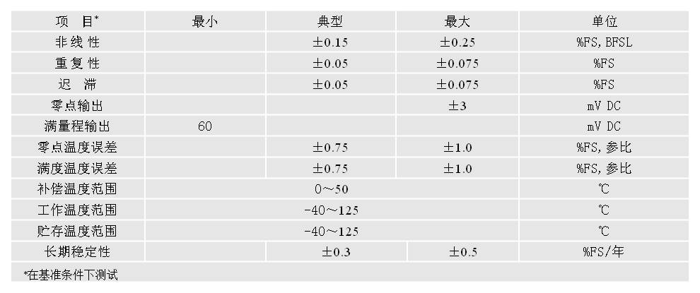

·测量范围0kPa~35kPa…3.5MPa
·隔离式结构,适用于多种流体介质
·全316L不锈钢材质
·工业过程控制            ·差压检测                ·气体、液体压力测量
产品概述
电气性能
供电电源:≤2.0mA DC;≤10V DC
电气连接:100mm硅橡胶软导线
共模电压输出:输入的50%(典型值)
输入阻抗:3kΩ~8kΩ
输出阻抗:3.5kΩ~6kΩ
响应时间(10%~90%):<1ms
绝缘电阻:100MΩ,100VDC
允许过压:参见选型指南
最大静压:20MPa
零点漂移/静压:≤0.5mV/MPa
环境条件
振 动:在10gRMS,(20~2000)Hz条件下无变化
冲 击:100g,11毫秒
介质兼容性:对不锈钢和氟橡胶兼容的液体或气体
基本参数
