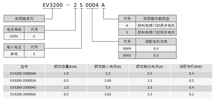

外形尺寸
技术规格
供电电源:单相交流 220V( 电 压 允 许 范 围:180V ~ 264V), 50/60Hz±5%
■ 输出电压:三相交流 0V ~输入电压,0Hz ~ 128Hz
■ 控制模式:– 有速度传感器矢量控制– 无速度传感器矢量控制
■ 驱动电机类型:
– 三相交流异步电机
– 三相交流同步电机
■ 过载能力:
150% 额定电流 2 分钟,180% 额定电流 10 秒
频率分辨率: 数字设定:0.01Hz
电机参数调谐: 门机变频器电机参数调谐是自动获取电机参数的运行过程
■ 调速范围:
额定负载条件下,有速度传感器 1:100,无速度传感 器 1:50
■ 转速精度:
– 有速度传感器:0.5% 额定速度
– 无速度传感器:1% 额定速度
■ 启动转矩:
– 有速度传感器:15 ~ 300rpm 时 150% 额定转矩 ( 对 于 4 极电机 )
– 无速度传感器:30 ~ 300rpm 时 150% 额定转矩 ( 对 于 4 极电机 )
