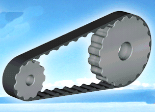

3、啮合型同步带传动
啮合型带传动一般也称为同步带传动。它通过传动带内表面上等距分布的横向齿和带轮上的相应齿槽的啮合来传递运动。与摩擦型带传动比较,同步带传动的带轮和传动带之间没有相对滑动,能够保证严格的传动比。但同步带传动对中心距及其尺寸稳定性要求较高。
同步带传动由于带与带轮是靠啮合传递运动和动力,故带与带轮之间无相对滑动,能保证准确的传动比。同步带通常以钢丝绳或玻璃纤维绳为抗拉体,氯丁橡胶或聚氨酯为基体,这种带薄而且轻,故可用于较高速度。传动时的线速度可达50m/s,传动比可达10,效率可达98%。
同步带传动优缺点:
传动噪声比带传动、链传动和齿轮传动小,耐磨性好,不需油润滑,寿命比摩擦带长。其主要缺点是制造和安装精度要求较高,中心距要求较严格。所以同步带广泛应用于要求传动比准确的中、小功率传动中。
